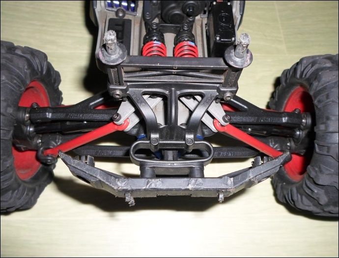

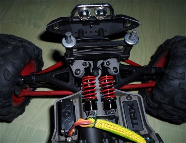

-> quelques petites modifs...
le joint silicone pour etancheifier/proteger les bulks
(+ de photos des joints ici)
![Summit 1/16 3S (EzRun/Leopard) 217](https://i.servimg.com/u/f21/19/30/71/21/217.jpg)
![Summit 1/16 3S (EzRun/Leopard) 413](https://i.servimg.com/u/f21/19/30/71/21/413.jpg)
ma petite modif triangle RPM superieur avant (pour rendre compatible avec les cardan GPM)

l'avant, un servo Hextronik DMG16 s'occupe de la directon (bientot un TGY-390DMH viendra le remplacer)
![Summit 1/16 3S (EzRun/Leopard) 610](https://i.servimg.com/u/f18/19/30/71/21/610.jpg)
l'arriere, les triangles de roues Arms sont ceux d'origine E-revo mais je compte passer sur du 7132R (Extended Wheelbase Suspension Arms) pour augmenter mon empattement actuel (et revenir à celui d'origine du summit vxl)
![Summit 1/16 3S (EzRun/Leopard) 1410](https://i.servimg.com/u/f18/19/30/71/21/1410.jpg)

![Summit 1/16 3S (EzRun/Leopard) 1010](https://i.servimg.com/u/f21/19/30/71/21/1010.jpg)
sinon j'ai essayer de mettre les triangles superieur RPM à l'avant mais sa passe pas avec mes cardans GPM acier, sa frotte ^^ le cardan touche le triangle c'est dommage, condamner à conserver les origines superieur à l'avant qui eux sont d'avantage creuser tant que j'ai ces cardans (me faudrait des traxxas CVD à l'avant, à l'arriere les GPM seront bien avec les triangles Summit 7132R que je compte mettre sous peu), tampis pas bien grâve on fera avec (ou faut que je retravaille les RPM pour pas que sa touche en les creusant un peu), le + exposé reste celui du bas je pense![Wink](https://2img.net/i/fa/i/smiles/icon_wink.gif)
aujourdhui j'avais envi de rouler je n'est donc pas encore fait ttes les modifs, j'ai juste mit en place mon pignion de 18 (à la place du 16) et les 2 roulements du sauve-servo, waouhhh sacré difference avec les roulements! (demain je met en place ceux des rockers et si je suis chaud je m'attaque aux porte-fusées/roues/hollow balls acier/cardans et triangles arriere, va aussi falloir que je passe au frein-filet bon nombre de filetage, là j'ai zappé même pour le pignion moteur ^^), sinon je constate que mon servo au niveau du palonnier à un leger jeu, bizzard... bon pas grave de toute façon c'etait du provisoire celui-ci (c'est mon servo de secours), je veux un TGY-390DMH

J'ai retravailler/creuser à la ponceuse circulaire mes triangles superieur RPM avant de maniere à pouvoir les mettres en compagnies de mes cardans acier GPM
, là sa va c'est top à present!, en effet je n'avais pas pu les installer dès reception j'avais du laisser les superieur d'origine (puisque d'avantage creuser) car les cardans GPM les touchaient, là plus de soucis, de + les RPM eux s'ajustent parfaitement sur l'axe ce qui est appreciable (aucun jeu
, j'avais du callé les stock à l'aide d'une petite rondelle, voir precedement)
![Summit 1/16 3S (EzRun/Leopard) 110](https://i.servimg.com/u/f21/19/30/71/21/110.jpg)
ça le fait les RPM
(de + j'ai monter à l'arriere les 7132R "extended wheelbase" à la place des 7132 et ça le fait tout autant!!! y'a pas à dire je kif à fond ce cm suplementaire!!!
![Summit 1/16 3S (EzRun/Leopard) 410](https://i.servimg.com/u/f21/19/30/71/21/410.jpg)
![:siffle:](/users/3215/32/39/59/smiles/36875.gif)
ça le fait les RPM
![Summit 1/16 3S (EzRun/Leopard) 1011](https://i.servimg.com/u/f21/19/30/71/21/1011.jpg)

ça continu tranquillement, là j'ai monter les amortos GPM mais avec les ressorts traxxas et de l'huile 750csp soit environ 55/60W, tjrs bleue devant et purple derriere. Apres essai je trouvais les ressorts GPM trop long à mon gôut (garde au sol au maxi meme precontrainte ouverte à fond, j'aime pas, comme dit page 1 apres differents essai je prefere garder un peu d'affaissement en cas de trous mais aussi un peu d'etirement en cas de forte acceleration donc exit les ressorts trop longs et trop dur, là c'est top combiné à une garde au sol legerement en pente vers l'avant, ça permet au summit de "danser" aux rythmes des coups de gazs tout en gardant les roues au sol
, et tres bonne tenu de route puisque centre de gravité plus bas) et trop dur (n'empeche les noirs auraient pu le faire si + court, dureté apparament similaire au purple de traxxas).
![Summit 1/16 3S (EzRun/Leopard) 214](https://i.servimg.com/u/f21/19/30/71/21/214.jpg)
![Summit 1/16 3S (EzRun/Leopard) 112](https://i.servimg.com/u/f21/19/30/71/21/112.jpg)
![Summit 1/16 3S (EzRun/Leopard) Icon_biggrin](https://2img.net/i/fa/i/smiles/icon_biggrin.png)
