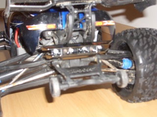

J'ai fais la même modif que sur cette video. J'alimente les LED via la prise BEC du récepteur. Ca donne normalement du 5V en sortie.
Ensuite il ne faut pas oublier de mettre une résistance adaptée à la LED/aux LED.
Par exemple pour mes LED avant elles doivent être alimentées en 3,2V 30mA. Ca fait normalerment une résistance de 60ohms. Comme j'en ai mis 4 en parallèle il faut diviser par 4, donc 15 ohms.
Pour mes LED arrières elle sont en 2V 20mA, Là il faut une résistance de 37,5ohms pour 4 LED en parallèle.
J'ai un petit site (en anglais) qui permet de calculer les résistance à mettre pour une ou plusieurs LED : http://www.hebeiltd.com.cn/?p=zz.led.resistor.calculator
Voila ce que ca donne sur ma voiture :
J'y ai ajouté un petit interrupteur histoire de pas consommer trop les accus de la voiture quand je roule en plein jour.
Une fois éteintes, on ne voit presque rien comme j'ai pris des LED transparentes.
Sinon il existe en effet des modules tout fait. Mais je trouve que celui de Tamiya est très cher.
Sur une de mes petites voiture j'ai mis celui-ci acheté chez R2hobbies à moins de 9 euros : http://www.r2hobbies.com/proddetail.php?prod=rcve00023_6

Ez3kiel a écrit:Je trouve ca trop fun sur ton mini revo watanatan!
C'est un grand E-Revo, le 1/10. J'y ai mis des LED de 5mm de diamètre.

Ez3kiel a écrit:
mais ça doit pomper pas mal de jus cette affaire??
Ben 4 x 30mA et 4 x 20mA
Donc 0,2A... par rapport au 120A que le moteur peut pomper en pointe....

Ez3kiel a écrit:Ma question,coment tu fait pour relier tout ça a la réception!
Je suis en thermique bien sur!
Ben faut juste prendre le jus à la sortie de ton accu de réception qui devrait tourner à 4,8V.
Autre solution, c'est de mettre un petit accu 4,8V dédié aux LED. Mais là je ne saurais pas te dire quelle puissance d'accu prendre.
