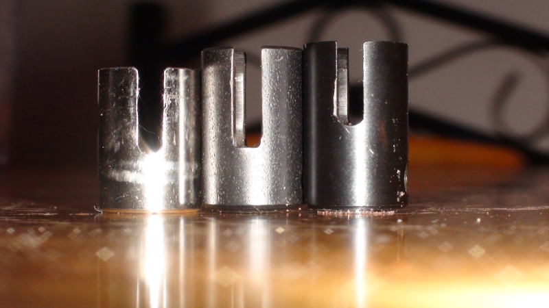

voici la faille constaté sur les cardans traxxas options sur bras RPM!
ils se déboitent en forte accel si chassis regler haut!!!
voici en image differents noix de cardans
Triangle/Triangles RPM vs Cardans/Cardan TRAXXAS option 1/8 Dsc01610
Triangle/Triangles RPM vs Cardans/Cardan TRAXXAS option 1/8 Dsc01611
à gauche les noix TRAXXAS au centre les GORILLA MAXX à droite les TSAIS les noix tsais sonts donc plus adapté
voici la différence une fois monté des noix de cardans... ont constate donc que sur les noix traxxas les cardans sonts limite à se fair la malle à noté que je met toujours en position haute afin d'avoir l'angle maximum pour voir le risqque de se tiré!!!

maintenant avec les cardans gorilla maxx ont constate que c'est légerement mieu logée seul ic "bidon" obliger de viré les protection bleu au niveau des noix qui servent à rien!!!
en image
Triangle/Triangles RPM vs Cardans/Cardan TRAXXAS option 1/8 Dsc01614
Triangle/Triangles RPM vs Cardans/Cardan TRAXXAS option 1/8 Dsc01615
conclusion avec les tsais ou les gorilla max le jeu est quazy null au niveau des roues donc gain en stabilité 1 à 2MM grand max

oui à la seul autre différence que les traxxas ont un trou en plus (pour fixer la membranne en cahotchouc) qui dit aussi certainement point de fragillité supplémentaire.
conclusion:
noix de cardan TSAIS :+1a: pour la conception
edit : je ferai une photo de plus près comme sur la première photo car là ont est un peu plus loin ca diffère

donc test tres concluant! plu de déboitage!!!
autant en départ arreté bitume que sur terrain accrocheur style herbe
et cela sur plusieurs runs!
