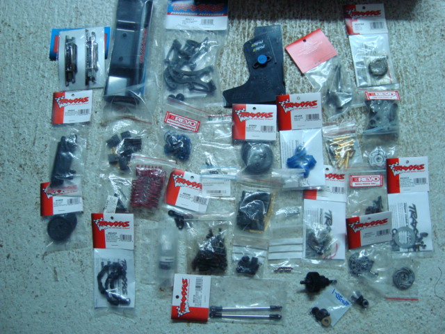

Des pièces détachés, j'ai tellement peur d'en manquer, en général ça tombe quand il faut pas.

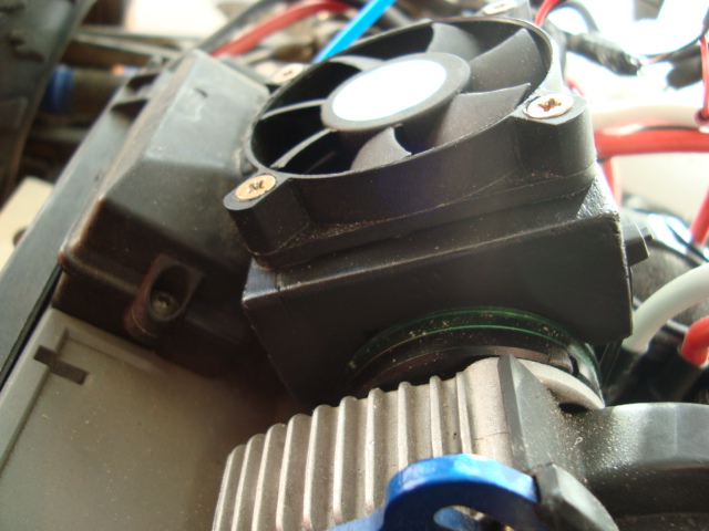

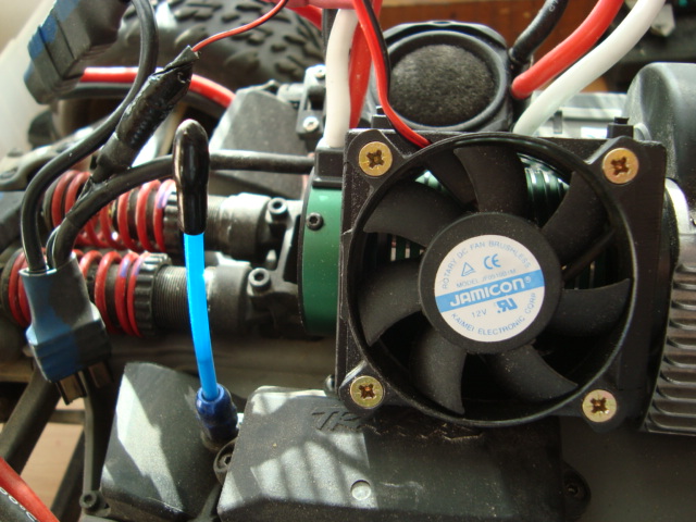

Ne sachant pas quoi faire aujourd'hui, j'ai réalisé un système de refroidissement moteur pour 0€, que de la récupe.
Le support est en bois que j'ai peint en noir.
Je l'ai réalisé a l'aide de la scie cloche, dremel et de la toile emerie.
Le ventillo, je l'ai récupéré sur un processeur.
Il fonctionne en 12V, et vue que je roule en 4S soit 14,8V, je verrais ce que ça donne dans le temps.
C'est alimenté en direct, j'ai soudé 2 prises PK sur les fils an entrée de l'esc.
En tout cas ca brasse.

Je pense qu'il va falloir que j'ouvre un peu le pare-brise pour faire une entrée d'air.Il faut que je réfléchisse a quelque chose de propre.
Je pense que je ferai un post dans la section bricolage perso.
Presentation de mon e-revo Empty Re: Presentation de mon e-revo
Mer 1 Juin 2011 - 21:06
Pas mal ton "petit" ventilo Very Happy
je ne sais pas comment tu as monté le ventilo, mais normalement, il doit extraire la chaleur et non pas souffler de l'air vers le moteur.

Mer 1 Juin 2011 - 21:28
Je l'ai monté a l'envers, dans cette position il souffle.
C'est pour cela que c'est un peu ouvert en bas du montage pour que l'air chaud soit soufflé par là.
Demain je le retourne pour le mettre en position extraction.
