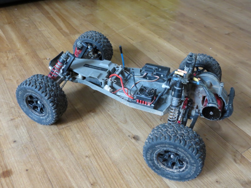

Après la casse du support d'amortisseurs avant de mon bandit j'ai décidé de commander le nécessaire pour le passer en rustler.
j'en ai donc profité pour commander des triangles et fusées arrière rpm avec des biellettes gpm avec blocage pour ne pas qu'elles ne se dérèglent.
les cardans je les avais déja.
J'ais forcement commandé également le support d'amortisseur avant rpm. J'en ais profité aussi pour refaire les axes de triangles avant sur lesquels il manquaient 2 clips et qui étaient en plus tordu
donc la, boulons plus des écrous en contre écrous(mieux que des écrous freins)
il a quand même etait nécessaire de repercer les triangles et le bloc avant avec une mèche de 4 mm pour pouvoir i mettre le boulon
donc voila pour un début. il y a aussi des fusées avant rpm et des roue de short course. pour le combo c'est toujour l'hobbywing quickrun de 60amp avec moteur 3800 kv 4 pôles.
Sa tourne en 3s en 26/83. Vitesse de pointe assurée et sa ne chauffe pas plus que sa(vive le 4 pôles)
pendant l'attente des pièces j'en ais profité aussi pour démonter entièrement la transmission pour nettoyer et regraisser tous sa.
j'ais pu me rendre compte que les pignons n'ont pas pris un pète d'usure depuis le temps. Ya pas a dire c'est du costaud cette transmission

Cool une conversion
As t on idée des différences entre un rustler et un bandit mise à part la carrosserie et les pneus ?

en faite ya pas d'autres différence je crois. par contre on trouve plus facilement des bons cardans cvd pour le rustler il me semble, et on peu plus facilement adapter des roues larges sans déports, ce qui pouvait être problématique sur le bandit, car j'ai eu des roues qui frottaient aux amortisseurs

oki merci. Dans ma quête de conversion en carrosserie BANDIT, le problème de l'aileron m'a souvent turlupiné. J'ai finalement opté pour un mod traxxas et un overtray JConcept.
