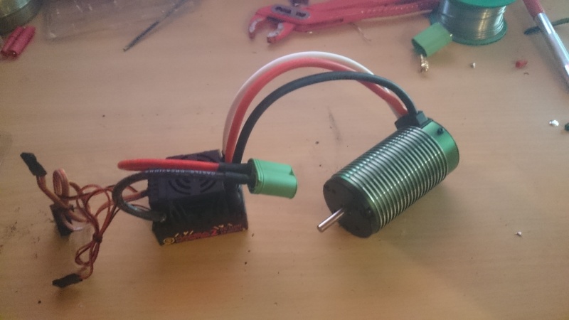

Mamba max cablé en castle connector (les batteries le sont aussi, photo page 3 )

J'avais pas vue ta P1 ! Tu vas avoir des gros soucis a 128km/h ! en reel tu vas tourné a 110 pleine balle ! PAR CONTRE : mon je prenais 100 ( pointe a 98 au panneau pédagogique ) le soucis que j'avais et si la route n'est pas parfaitement lisse, l'avant lève tous seul, sur du gravier/terre/herbe tu atteind jamais cette vitesse ( surtout avec 2200KV ) et pour couronner le tous ton moteur vas reelement surchauffer et pour couronner le tous sur piste c'est ingereable car aucune progressivité :/ ...
Sois tu en fait un racer ou la c'est rabaissé à mort rapport très long bonne ventilation et surtout tres lègé.
Sois tu en fait un basher mais dans ces cas la tu diminue ton rapport.
Mais dans tous les cas tu pourras pas avoir l'un ET l'autre.

Pour le rapport, c'etais que prévisionel là, je pense reelement le changer, et j'ai quelques pinions en stock, sa devrais le faire ne t'inquiète pas
