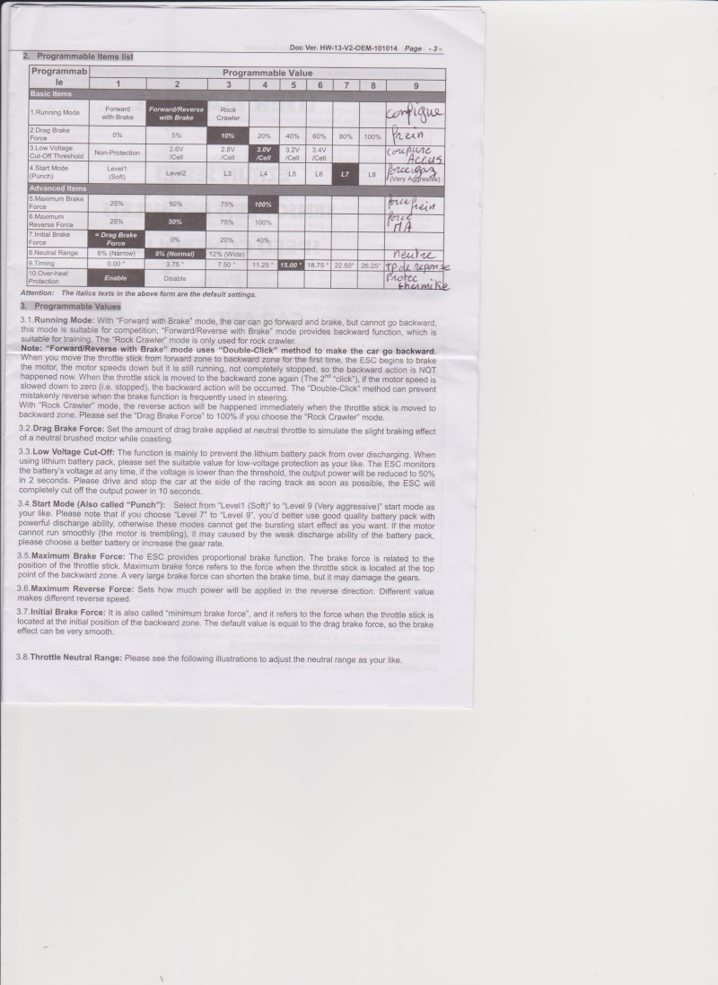

j ai besoin d un parametre ! mon moteur tourne bien et vite , mais il a un temps de reponce entre le gaz et la pleine vitesse ! comment dire , quand je demare , il roule a une certaine vitesse , et peut de temp aprés il augmente ! sur la carte de programation , le prog 9 est le TIMING , je suis reglé a 5 serais ce ca qu il faut modifier ? ou bien le prog 4 PUNCH , je suis a 7 ! ces valeur vont de 1 a 9 ! merci pour votre aide !

ok , on va essayer ! moteur brushless 9t , regule hobbywing ezrun 60A mes parametre actuel :
1=2/ 2=6/ 3=4/ 4=7/ 5=4/ 6=2/ 7=1/ 8=2/ 9=5/ 10=1
le punch demare a level 1 , et ces quoi que tu appel specs du combo ? et a vide ca le fait aussi !
